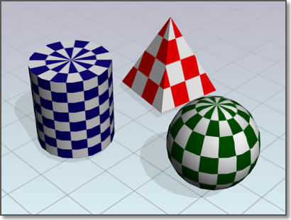

Nell'esempio riportato di seguito la qualità dell'immagine risulta fortemente compromessa. Campioni min = 1/64. Campioni max = 1/4.
A una risoluzione maggiore, ovvero con pixel di dimensioni inferiori, l'aliasing è meno evidente. Tuttavia, è possibile ridurre ulteriormente l'effetto adoperando tecniche di anti-aliasing. La tecnica di anti-aliasing utilizzata dal renderizzatore è denominata campionamento. Il campionamento è controllato dalle impostazioni di campioni e dei filtri nella tavolozza Impostazioni di rendering avanzate.
Il campionamento fornisce il colore più probabile per ogni pixel di cui viene eseguito il rendering. Il renderizzatore esegue innanzitutto il campionamento del colore della scena in punti all'interno del pixel o lungo il bordo del pixel, quindi utilizza un filtro per combinare i campioni in un unico colore del pixel. Aumentando gli intervalli di campionamento minimo e massimo, la qualità di un processo di rendering migliora in modo significativo.
Nell'esempio riportato di seguito un valore elevato di campionamento leviga gli spigoli. Campioni min = 1. Campioni max = 16.

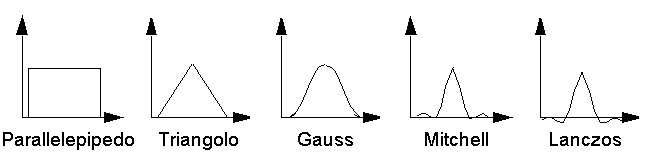

Sono disponibili cinque metodi di filtraggio: Quadrato, Gauss, Triangolo, Mitchell o Lanczos. L'impostazione di default, Quadrato, è la più veloce. Mitchell è spesso la più accurata. Il filtro Quadrato combina i campioni in modo uniforme, senza soppesarli. Ciascuno degli altri filtri utilizza una curva particolare per soppesare i campioni prima di combinarli.
