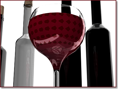

Nell'esempio riportato di seguito viene illustrato il modo in cui le riflessioni e le rifrazioni di raytracing rendono più realistica una scena. Profondità massima = 8; Riflessione massima e Rifrazione massima = 4.

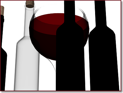

Quando il raytracing è disattivato, non si verifica alcuna riflessione o rifrazione.
Nell'esempio riportato di seguito viene mostrato lo stesso modello con il raytracing disattivato.

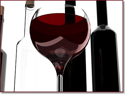

La profondità di traccia definisce quante volte può essere riflesso o rifratto un raggio di luce. Aumentando questi valori, aumentano la complessità e il realismo di un'immagine di cui viene eseguito il rendering, ma aumentano anche i tempi del rendering.
Nell'esempio riportato di seguito viene illustrato come migliora il rendering aumentando la profondità di traccia. Profondità massima = 4; Riflessione massima e Rifrazione massima = 2.
