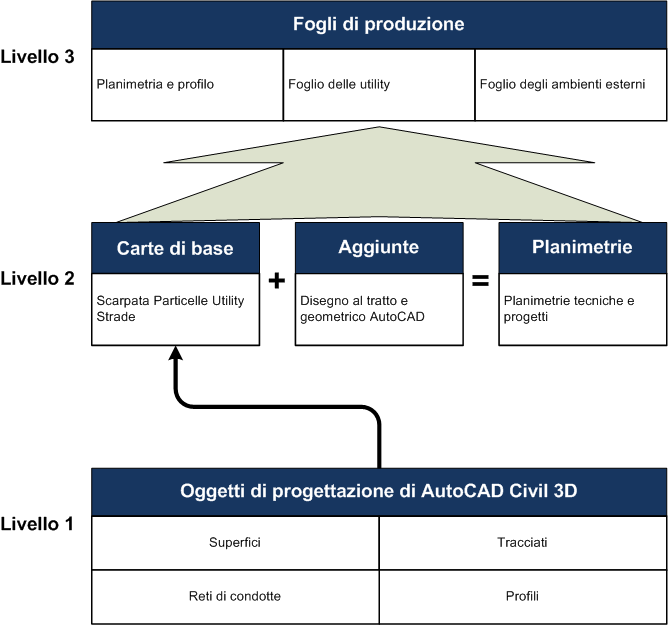

Quando si creano riferimenti ai dati tra le Carte di un progetto, si costruisce una sorta di rete di Carte. Nei progetti di grandi dimensioni con molti utenti, questa rete può diventare confusa e difficile da gestire. Per sfruttare i vantaggi dei riferimenti ai dati, è importante pianificare in anticipo le relazioni tra le Carte e creare un diagramma di riferimento per il team di progetto.
Figura 1: Struttura delle Carte di un progetto a tre livelli
Nella figura 1 è illustrata una struttura di progetto di esempio. Questa struttura a tre livelli può essere utilizzata con progetti di Vault o con collegamenti ai dati. Nelle sezioni seguenti viene descritto come impostare i diversi livelli.
