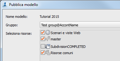

Uno scenario è un pacchetto di presentazione che include un intero modello o parte di esso. Gli scenari creati possono essere condivisi nel cloud. Gli scenari possono essere visualizzati nel InfraWorks 360 web viewer o nell'InfraWorks 360 iPad app.
È possibile condividere uno scenario nel cloud definendolo nell'Editor scenari e sincronizzando (ovvero rigenerando) il modello o la proposta corrispondente.
Lo scenario può essere visualizzato dagli utenti designati dall'autore dello scenario o dai membri del gruppo responsabile della gestione del relativo modello, come indicato di seguito:
Uno scenario può essere costituito semplicemente da un'unica istantanea o da un intero modello. Se è costituito da un intero modello, gli utenti che lo visualizzano possono navigare al suo interno liberamente. In alternativa, è possibile creare uno scenario costituito da una serie di istantanee o storyboard. Gli storyboard consentono agli utenti di visualizzare una panoramica ad alto impatto visivo delle parti più importanti del modello.
