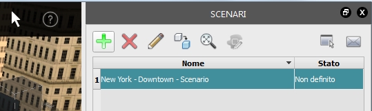

Il pannello Browser di scenari consente di visualizzare lo stato della generazione di uno scenario e della sua pubblicazione nel cloud.
per aprire il Browser di scenari. Dopo la sincronizzazione del modello, uno scenario può trovarsi in uno dei 5 stati indicati di seguito.
| Non definito: | Lo scenario è stato creato, tuttavia non sono state fornite tutte le informazioni necessarie nell'Editor scenari. È necessario specificare il nome dello scenario e della proposta e impostare l'area di interesse. |
