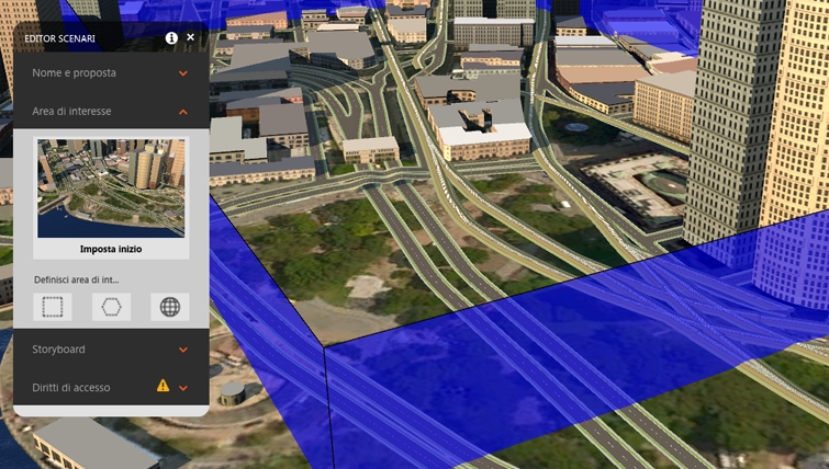

Definizione dell'area di interesse e della posizione iniziale di uno scenario
In molti casi, gli scenari mostrano una parte di un modello più grande. Definire un'area di interesse in uno scenario per accelerare l'elaborazione e richiamare l'attenzione dell'utente.
  1. Aprire il modello.
  2. Fare clic su per aprire il Browser di scenari.
  3. Fare clic su per aprire l'Editor scenari per un nuovo scenario.
  4. Nella scheda delle risorse dell'Editor scenari, fare clic su Area di interesse.
  5. Selezionare il tipo di riquadro di delimitazione: un rettangolo, un poligono o l'intero modello.
    Utilizzare l'intero modello con cautela, in particolare per i modelli di grandi dimensioni.
  6. Disegnare l'area di interesse, quindi fare doppio clic per terminare l'operazione.
    Per annullare l'operazione, premere ESC due volte, una volta per deselezionare e una per visualizzare il Browser scenari.
Impostazione della posizione iniziale
Gli utenti possono tornare alla visualizzazione Posizione iniziale in qualsiasi momento dopo la navigazione dello scenario.
  1. Fare clic su Imposta inizio.
  2. Eseguire lo zoom e la panoramica sulla posizione desiderata, quindi premere INVIO.
    Per annullare l'operazione, premere ESC.
