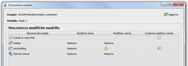

Per includere uno scenario in una sincronizzazione, selezionare la casella di controllo Condividi modifiche utente per Scenari e viste Web nel pannello Sincronizza modello. Vedere anche Sincronizzazione dei modelli.

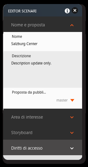

per aprire l'Editor scenari per un nuovo scenario. Fare doppio clic su uno scenario esistente per aprirlo nell'editor.
Come definire uno scenario
Fare clic all'interno di una sezione dell'Editor scenari per espanderla. |
