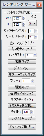

インタフェース
[W]、[H]
生成するビットマップの幅と高さです。
ヒント: ゲームなどのリアルタイムレンダリング アプリケーションで使用するビットマップを生成する場合、これら両方の数値は、256 または 512 など、2 の乗数でなければなりません。
サイズ
プリセットのリストからサイズを選択します。
マップ チャネル
ビットマップの生成に使用するマップ チャネルです。
シームブリード
UVW の境界に「パディング」としてピクセルをいくつ追加するかを決定します。この設定によって追加されたピクセルが、UVW シーム内のピクセルを上書きすることはありません。
この値は、[選択をビットマップ](SelectionToBitmap)には影響しません。
