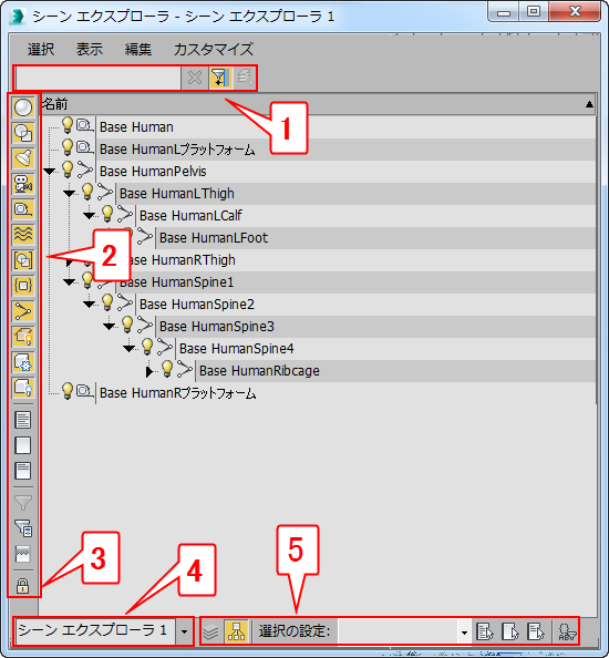

次の図はシーン エクスプローラ ツールバーの標準的な状態を示しています。([カスタマイズ](Customize)メニューの) [レイアウト](Layout)が既定の[垂直方向](Vertical)に設定され、すべての一般的なツールバーがアクティブになっています。[レイアウト](Layout)が[水平方向](Horizontal)に設定されている場合は、[シーン エクスプローラ](Scene Explorer)ダイアログ ボックスの上部付近に同じツールバーがグループ化されます。図で、各ツールバーは分かりやすくするために赤く縁取られています。
標準の[シーン エクスプローラ](Scene Explorer)ツールバー
1. [検索](Find)ツールバー
2. [表示](Display)ツールバー
3. [ツール](Tools)ツールバー
4. [ビュー](View)ツールバー
5. [選択](Selection)ツールバー

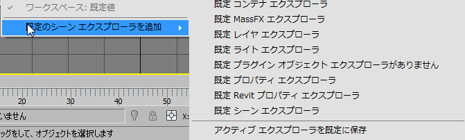

既定のシーン エクスプローラを追加
[ビュー](View)ツールバーのアクティブ リストの最後には[既定のシーン エクスプローラを追加](Add Default Scene Explorer)があります。これにより、コンテナ、MassFX などと一緒に使用するために設計されているさまざまなシーン エクスプローラを表示するサブメニューが表示されます。これらのいずれかを選択すると、現在のシーン エクスプローラが指定された設定に変換されます。
アクティブ エクスプローラを既定に保存
[既定のシーン エクスプローラを追加](Add Default Scene Explorer)サブメニューの最後にあるこのコマンドでは、現在のシーン エクスプローラの定義を INI ファイルに保存するためのファイル ダイアログ ボックスが開きます。この定義は、[シーン エクスプローラをマネージ](Manage Scene Explorer)ダイアログ ボックスでロード機能を使用して後で開くことができます。
