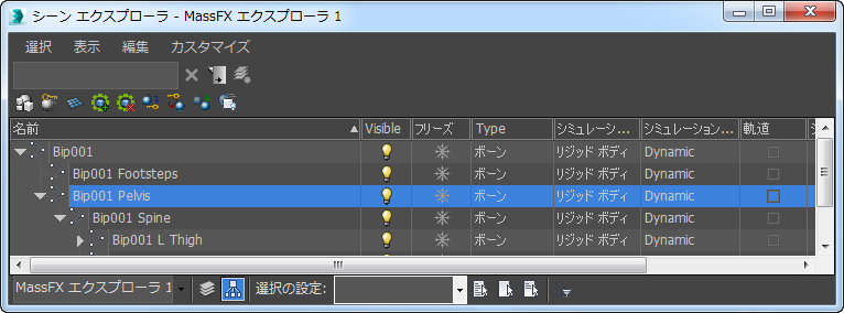

MassFX エクスプローラ
MassFX エクスプローラは、シーン エクスプローラの特殊なバージョンであり、MassFX シミュレーションの作業専用です。シミュレーション内のすべてのオブジェクトのシミュレーション プロパティを表示でき、リジット ボディ タイプや、ボディをシミュレーションに含めるかどうかなどのプロパティを変更できます。
このトピックでは、シーン エクスプローラの MassFX エクスプローラ バージョンに固有のコントロールについて説明します。

MassFX エクスプローラの列
ここでは、MassFX エクスプローラに固有の列について説明します。シーン エクスプローラの一般的な列については、「Scene Explorer Columns」を参照してください。
SimType
この読み取り専用フィールドには、オブジェクトがリジット ボディ、コンストレイント、ラグドールのいずれであるかが示されます。
SimMode
リジット ボディの場合、このフィールドにはタイプ(キネマティック、ダイナミック、静止)が表示されます。タイプを変更するには、フィールドをクリックし、ドロップダウン リストから新しいタイプを選択します。
SimEnabled
オンにすると、リジット ボディがシミュレーションの一部になります。この設定を切り替えるには、チェック ボックスをクリックします。
コンストレイントおよびラグドールの場合は、設定は表示されますが使用できません。これらのオブジェクト タイプはシミュレーションに対して常に有効です。
SimBaked
この読み取り専用のチェック ボックスは、リジット ボディがベイク処理されているかどうかを示します。 オンのときは、[ベイク解除](Unbake)コマンドを使用して、ダイナミックの状態に戻すことができます。
