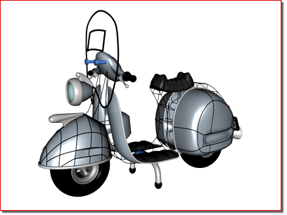

スクータ: 本体の断面から作成したスプライン
サーフェス ツールを使う方法の 1 つに、モデルのクロスセクションを表すスプラインを作成してから、[クロスセクション](CrossSection)モディファイヤと[サーフェス](Surface)モディファイヤを適用してパッチ サーフェスを作成するという方法もあります。
