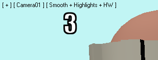

シェーディング ビューポート ラベル メニューでは、従来のビューポートでのオブジェクトの表示方法を選択することができます。
3. [シェーダ](Shading)メニュー
"従来の"ビューポート ドライバは Direct3D、OpenGL です。 「[ディスプレイ ドライバ選択](Display Driver Selection)ダイアログ ボックス」を参照してください。 これらのドライバには、[ビューポート設定](Viewport Configuration)ダイアログ ボックスのオプション以外に、ドライバ固有の環境設定オプションがあります。
一般によく使用されるシェーディング スタイルの中から選択できます。
