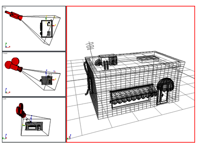

カメラ ビューポートは、選択したカメラのレンズを通してビューをトラックします。カメラ(または照準)をビューポートの別の位置に移動すると、シーンも移動します。[カメラ](Camera)ビューが[パース](Perspective)ビューよりも優れている点は、時間の経過に従ってアニメートされることです。
カメラの[パラメータ](Parameters)ロールアウトで[正投影](Orthographic)チェック ボックスにチェックマークを付けると、カメラでアクソノメトリック ビューを生成できます。カメラを参照してください。
右側のビューポートはカメラを通して見たシーンです。
既定のカメラ ビューには 3 点 パースが使用されています。この場合、垂線が高さ方向に収束しているように見えます(従来の写真技術では「台形像効果」と呼ばれている)。[カメラ補正](Camera Correction)モディファイヤは、カメラ ビューに 2 点 パースを適用します。2 点 パースでは垂線は垂直のままです。カメラに[スキュー](Skew)モディファイヤを適用すると、類似の効果が得られます。

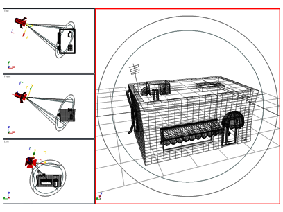

ライト ビューはターゲット カメラ ビューとほとんど同じ働きをします。まず、スポットライトまたは指向性ライトを作成し、そのスポットライトにアクティブ ビューポートを設定します。最も簡単な方法は、キーボード ショートカットの $ を押す方法です。ライトを参照してください。
右側のビューポートはシーン内のスポットライトのレンズを通して表示しています。
