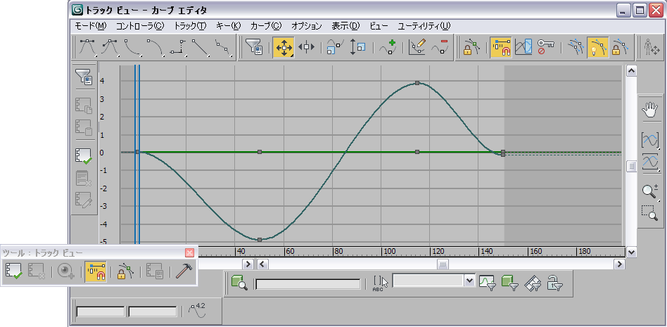

トラック ビューのユーザ インタフェースは完全にカスタマイズできます。自分の必要に合った UI に変更するためのさまざまな方法があります。
カスタマイズされたトラック ビューのユーザ インタフェース
・ [コントローラ](Controllers)ツールバーを左側にドッキング
・ コントローラ ウィンドウ(階層)を非表示
・ [ツール](Tools)ツールバーをフローティング ツールバーに
・ [ナビゲーション](Navigation)ツールバーを右側にドッキング
UI 要素は、必要に応じて表示と非表示を切り替えることができます。カスタマイズ ツールは、トラック ビューのメニュー バーまたは複数のトラック ビューのツールバーから利用できます。ツールバーは、アプリケーション ウィンドウの上下左右にフローティングまたはドッキングできます。たとえば、ツールバーをフローティングにして作業箇所の近くに配置することができます。
トラック ビューの UI をカスタマイズするには、メニュー バーまたは[トラック ビュー](Track View)ツールバーの右の空白部分を右クリックします。右クリック メニューでカスタマイズ ツールが開きます。
ツールバーの右クリック メニュー内のコマンドを使用して、トラック ビューの インタフェース カスタマイズ タスクの大半を実行できます。カーソルを[トラック ビュー](Track View)ツールバーの右側の空白部分に移動して右クリックすると、このメニューが開きます。
