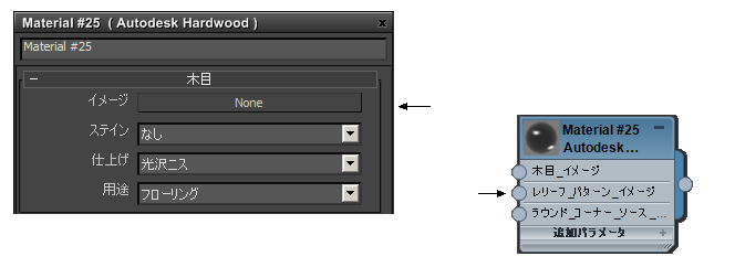

マテリアル コンポーネントは、スレート マテリアル エディタのマテリアル ノードの表示における「スロット」に対応してします。
マップ可能なベース Hardwood コンポーネント(左)が、マテリアル ノード内にベース Hardwood スロットとして表示されます(右)。
