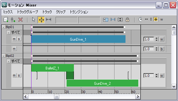

クリップ名の識別
ミキサーにクリップをロードすると、塗り潰されたバーとしてクリップがトラックに表示され、クリップ上にクリップ名が表示されます。
クリップには、開始フレームと終了フレーム、クリップのスケールなど、その他の情報も表示できます。クリップに表示する情報を変更するには、モーション Mixer のツールバーの[基本設定](Preferences)をクリックし、[ミキサー基本設定](Mixer Preferences)ダイアログ ボックスで[クリップ](Clips)のオプションを変更します。
ミキサーでは、同じクリップを複数回使用できます。同じクリップを使用した各クリップには、BIP ファイル名とその後に番号(1、2 など)が表示されます。ファイル名と番号の間に Z の文字が入ることもあります。ミキサーでは、これらの接尾辞によってクリップを識別できます。
ファイルから Biped クリップをロードするときに、開始の足の高さの最低を Z= 0 (構築面)に設定するオプションを選択できます。このオプションをオンのままにすると、クリップの最初のフレームの構築面に Biped の足が当たるように、クリップのモーションが空間的に移動されます。この設定を行うと、クリップ名の後に Z が表示されます。
あるクリップをミキサーに最初にロードしたときは、クリップ名の後に番号 1 が付きます。ミキサーの別の部分に、そのクリップのクローンを作成するかクリップをロードすると、新しいクリップが元のクリップのインスタンスであるか適合であるかに応じて、新しいクリップに同じ番号または違う番号が表示されます。インスタンスは、同じオブジェクトまたは同じサイズの別のオブジェクトに使用される同一のクリップです。適合は、異なるサイズのオブジェクトに使用される同一のクリップです。
ミキサーでは、インスタンスであるクリップには同じ番号が表示され、適合であるクリップには連番が表示されます。たとえば、番号 1 のクリップのクローンを同じオブジェクトの別のトラックに作成すると、新しいクリップの名前にも番号 1 が付きます。クリップのクローンを異なるサイズのオブジェクトに作成すると、新しいクリップは適合になり、クリップの名前には増分された番号(この場合は番号 2)が付きます。その後で、その適合のクローンを同じオブジェクトの別のトラックに作成すると、新しいクリップはそのクリップのインスタンスになり、番号 2 が付きます。これらの番号によって、クリップが別のクリップのインスタンスであるか適合であるかを判断できます。
インスタンスと適合の区別は、ミキサー内のクリップを別のクリップに置き換えるときに重要になります。この操作では、置き換えの対象として、選択したクリップのみ、クリップのインスタンスのみ、またはクリップのすべてのインスタンスと適合のいずれかを選択できます。
