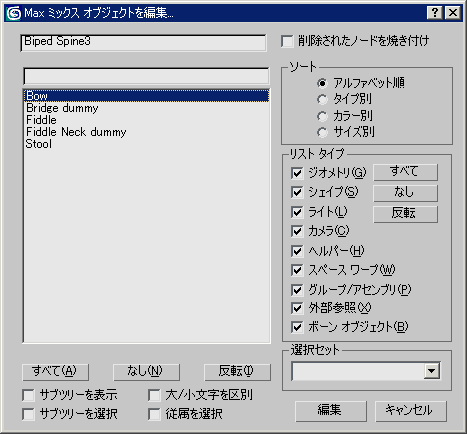

Max オブジェクト追加
シーン内の Biped 以外のオブジェクトが一覧表示された、[Max ミックス オブジェクトを編集](Max Objects To Mix)ダイアログ ボックスを開きます。このダイアログ ボックスでは、ミックスされたアニメーションで使用するオブジェクトを追加したり、これらのオブジェクトの追加先のミックスに名前を付けることができます。
このダイアログ ボックスは、[選択フロータ](Selection Floater)と同等のものです。
注: 既定のミックス名は、リスト内の大多数の子を持っているルート ノードの名前になります。
注: 同時に複数のミックスにオブジェクトを追加することはできません。ミックスに追加されたオブジェクトは、リストから削除されます。
