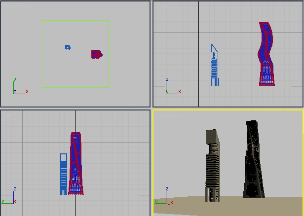

アクティブなビューポートの境界線
複数のビューポートが表示可能な場合、ハイライト表示の枠で囲まれたビューポートがアクティブなビューポートです。コマンドや各種の作業は、このアクティブなビューポート上で有効になります。たとえば、+W を押すと、アクティブなビューポートの最大表示と使用可能なすべてのビューポートの表示を切り替えることができます。
アクティブなビューポートは、常に 1 つしかありません。その他のビューポートは参照用で、解除されない限りアクティブなビューポートでの作業をただちに反映します。[オート キー](Auto Key)または[セット キー](Set Key)ボタンをオンにすると、アクティブなビューポートの境界線は赤に変わります。
一般的に、ビューポートで作業をすると、そのビューポートはアクティブになります。1 つのビューポートでオブジェクトを移動し、次にそのオブジェクトを別のビューポートへドラッグして、移動作業を継続することができます。選択を変更せずにビューポートをアクティブにするには、そのビューポートを右クリックします。ビューポートを左クリックすると、そのビューポートがアクティブになり、クリックしたものが選択されます。また、何もない領域をクリックするとすべてが選択解除されます。[元に戻す](Undo)(+Z)を使用すると、以前の選択を復元できます。

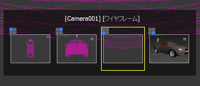

最大化するビューポートを切り替える
マルチビューポート レイアウトがアクティブなときに 1 つのビューポートが最大化されている(+Wで切り替え可能な)場合は、最初に Windows キー(または[Start]の場合もある)を押し、押したままの状態で キーを押して放すと、レイアウト内の別のビューポートに切り替えることができます。これにより、別のビューポートに切り替えるためのオーバーレイ インタフェースが開きます。
最大化したビューポートを変更するためのオーバーレイ インタフェース
この時点で、次に使用可能なビューポートがハイライトされます。 を繰り返し押すことで、ハイライトするビューポートを変更できます。任意の時点で キーを放すと、ハイライトされたビューポートが最大化します。または、目的のビューポートをポイントして、マウス ボタンをクリックします。

ビューポートのダイナミックなサイズ変更
4 つのビューポートのプロポーションがそれぞれ異なるようにサイズを変更できます。このためには、スプリッタ バー上の 2 つ、3 つ、または 4 つのビューポートが交差する箇所をドラッグします。レイアウトを元に戻すには、分割線が交差している部分を右クリックし、右クリック メニューの[レイアウトをリセット](Reset Layout)を選択します。
新しいビューポートのプロポーションはシーンに保存されます。ただし、ビューポート レイアウトを変更するとプロポーションは必ずリセットされます。

1 つのビューポートが最大化されているときにビューポートを変更するには:
  1. (Windows の[スタート](Start))キーを押したまま、 キーを押して放します。
    これにより、ビューポート切り替えインタフェースが開きます。
  2. 必要に応じて キーを繰り返し押して目的のビューポートをハイライトし、 キーを放してハイライトされたビューポートを最大化します。
    または、単純に目的のビューポートをクリックします。
