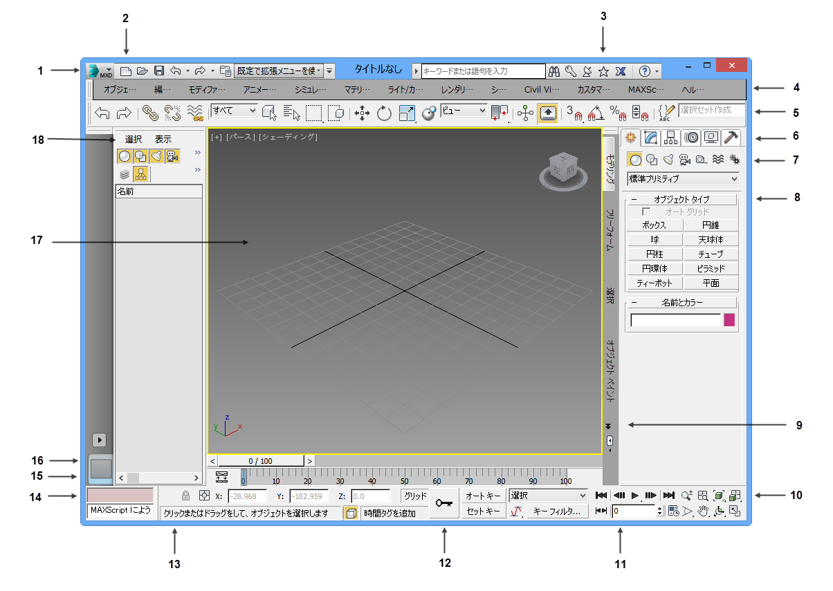

3ds Max ウィンドウ
メイン ウィンドウのほとんどはビューポートで占められます。ビューポートでは、シーンを表示し、編集します。ウィンドウの残りの部分にはコントロールが配置され、ステータス情報が表示されます。
3ds Max ウィンドウ

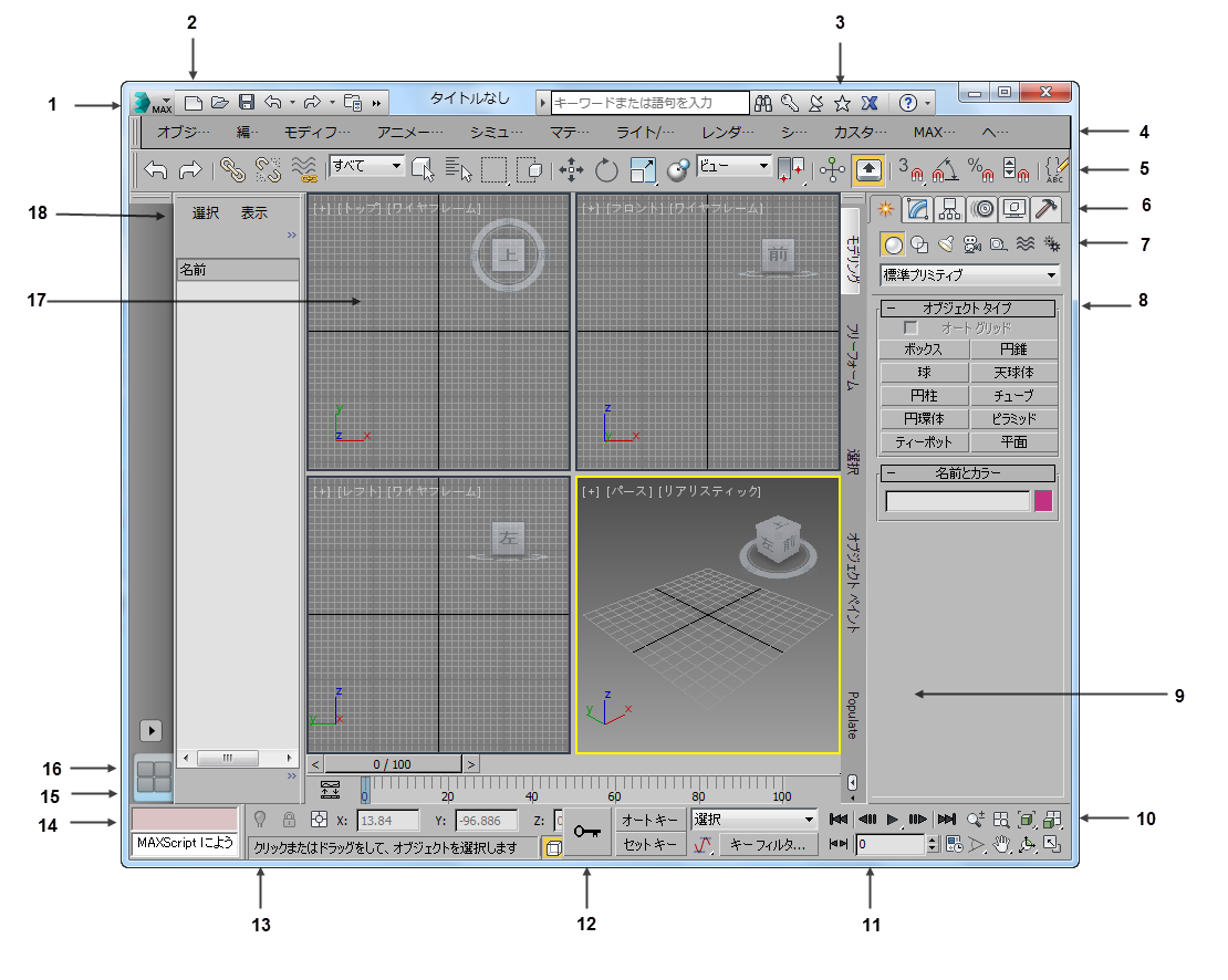

3ds Max Design ウィンドウ
1. アプリケーション ボタン
2. クイック アクセス ツールバー
3. 情報センター
4. メニュー バー
5. メイン ツールバー
6. コマンド パネル タブ
7. オブジェクト カテゴリ(作成パネル)
8. ロールアウト
9. リボン
10. ビューポート ナビゲーション コントロール
11. アニメーション再生コントロール
12. アニメーション調整コントロール
13. プロンプト ラインおよびステータス バー コントロール
14. MAXScript ミニ リスナー
15. トラック バー
16. タイム スライダ
17. ビューポート
18. シーン エクスプローラ
