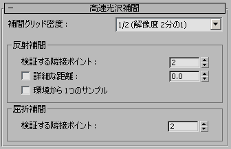

光沢反射および光沢屈折を補間することで、レンダリングを高速化しながら、より滑らかな結果を出力できます。
この補間は、光沢反射をイメージ全体にわたって 1 つのグリッドで事前に計算することで処理します。各ポイントごとのサンプル(レイ)数は、補間を行わない場合と同様に、[反射](Reflection)
[光沢サンプル](Glossy Samples)パラメータまたは[屈折](Refraction)
[光沢サンプル](Glossy Samples)パラメータで制御します。
なお、補間を行うと、アーティファクトが発生することがあります。補間は低解像度グリッドで行うため、ディテールが損なわれるからです。また、隣接するグリッド同士がブレンドされるため、過度に滑らかになりすぎるという問題もあります。このような理由から、補間は特に平らなサーフェスに有効といえます。波のようなきわめて繊細なサーフェスやバンプ マップを使用するサーフェスには適していません。
光沢反射および光沢屈折の補間に使用するグリッドの解像度。ドロップダウン リストから設定を選択します。
グリッド内では、データはそれぞれのポイントに分けて格納されます。グリッドの解像度を下げるとレンダリング速度は向上しますが、その分、ディテール情報が失われます。
