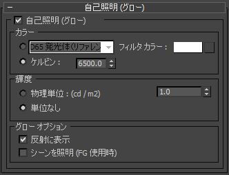

オンのとき、マテリアルは自己照明するよう設定され、残りのロールアウト設定が使用できるようになります。既定値ではチェックマークが付いていません。
イルミネーション カラーを設定するには、いずれかのオプションを選択し、そのパラメータを調節します。
照明されたサーフェスの明るさを設定するには、いずれかのオプションを選択してから数値設定を調節します。
[数値スピナー](numeric value spinner)[物理単位](Physical Units)を選択した場合、輝度を cd/m 2 単位で設定します。 [単位なし](Unitless)を選択した場合、輝度を任意の単位で設定します。

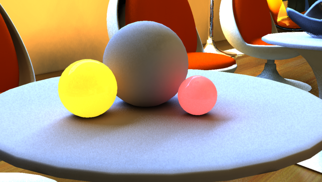

シーンを照らさない自己照明型の球
シーンを照らす自己照明型の球
