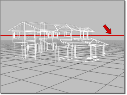

シーンの水平線はワールド座標平面と平行なカメラの高さでの表示の限界です。カメラ ビューポートで水平線を見ることができます。
カメラ ビューポートに表示される水平線
カメラは、カメラとそのターゲットがワールド座標平面と同じ高さのときに水平になります。つまり、カメラのローカル Z 軸はワールド平面に平行しています。カメラが水平な場合、水平線はビューポートの中央にあります。カメラが上に傾くと水平線が下がり、下に傾くと水平線が上がります。
