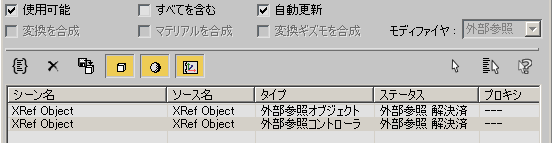

外部参照コントローラを削除するには、外部参照エンティティ リストでエントリを右クリックしてコンテキスト メニューから[シーンに合成](Merge in Scene)を選択するか、新しい変換コントローラをオブジェクトに割り当てます。

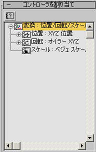

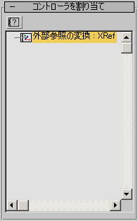

3ds Max は、シーンのオブジェクトの変換コントローラを外部オブジェクトのコントローラから参照します。
![]() オブジェクトの変換コントローラの位置がハイライト表示されています。 |
![]() 外部参照されているオブジェクトの変換コントローラの位置がハイライト表示されています。 |
