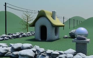

mental ray Sun と mental ray Sky ソリューションは物理的に実物に近いデイライトのシミュレーションと、デイライトのシナリオの正確なレンダリングが実現できるように設計されています。
3ds Max では、これらを 2 つの特別なフォトメトリック ライトと環境シェーダをすべて組み合わせることによって実現します。
- [mr Sun]フォトメトリック ライトは、太陽からの直接光であるサンライトをシミュレートします。
シーンは[mr Sun]のみで照らされています。
- [mr Sky]フォトメトリック ライトは、スカイライトをシミュレートします。大気中に散乱したサンライトによって作成される、実世界の間接光の現象をシミュレートします。
シーンは[mr Sky]のみで照らされています。
- [mr Physical Sky]環境シェーダは、日輪と空の可視の表現をカメラへ、また反射と屈折へ、さらに仮想地表面(以下の図のグレーの部分)へシミュレートします。
[mr Physical Sky]は目に見えていますが、シーンにはライトはありません。
これらのライトは、3ds Max のデイライト システム内で設定できる mr Sun や mr Sky と組み合わせて使用することを想定しています。組み合わせて使用する場合、このソリューションは「Sun & Sky」と呼ばれます。

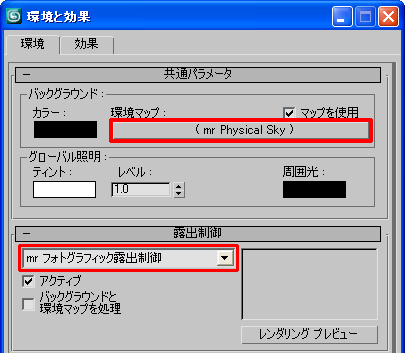

- [環境](Environment)ダイアログ ボックス(8 を押す)を開き、[共通パラメータ](Common Parameters)
[環境マップ](Environment Map)が[mr Physical Sky]に設定され、[露出制御](Exposure Control)が[mr フォトグラフィック露出制御](mr Photographic Exposure Control)に設定されていることを確認します。

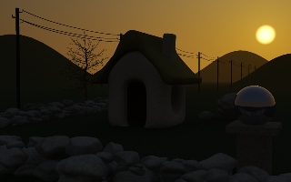

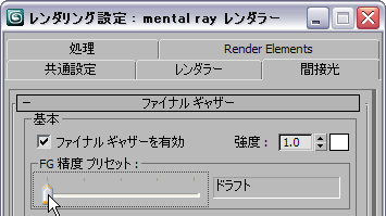

- [レンダリング設定](Render Setup)ダイアログ ボックス(F10)を開き、[間接光](Indirect Illumination)パネルで[ファイナル ギャザーを有効](Enable Final Gather)にチェックマークが付いていることを確認します。開始点として[ドラフト](Draft)プリセットを選択します([FG 精度 プリセット](FG Precision Presets)スライダを一番左に設定した状態です)。

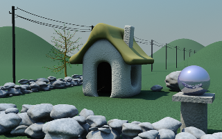

重要: Sun & Sky を使用する場合は、必ず[ファイナル ギャザーを有効](Enable Final Gather)にチェックマークを付けてください。スカイライトは間接光であり、ファイナル ギャザーによってのみレンダリングできるためです。ファイナル ギャザーを使用しないと、サンのシャドウが異常に暗くレンダリングされ、実際の青みがかった色ではなく黒になります。
 ファイナル ギャザーを有効に設定していない場合
 ファイナル ギャザーを有効に設定した場合

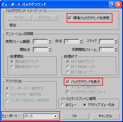

- [ビューポート バックグラウンド](Viewport Background)ダイアログ ボックスを開きます([表示](Views)メニュー
[ビューポート バックグラウンド](Viewport Background))。
- [バックグラウンド ソース](Background Source)領域で[環境バックグラウンドを使用](Use Environment Background)をオンにします。
- ダイアログ ボックスの下部で[ビューポート](Viewport)が[パース](Perspective)に設定されていることを確認し、ダイアログ ボックスの右下の領域で[バックグラウンドを表示](Display Background)をオンにします。
- [OK]をクリックします。
直後にビューポートのバックグラウンドが変化し、環境が表示されます。

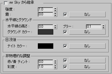

インタフェース([共通パラメータ](common parameters))
最も重要な共通パラメータは、シェーディング全体と色合いのモデルを制御するパラメータです。
注: mr Physical Sky がオフの場合でも、mr Sun と mr Physical Sky は mr Sky のパラメータを継承します。
- 強度
- ライトの出力のスカラー乗数です。既定値は 1.0 です。
- 霞
- mr Physical Sky では、[霞](Haze)設定は霞ドリブン スカイ モデルによって使用される[霞](Haze)設定に対応します。
[水平線とグラウンド](Horizon and Ground)領域
- 水平線の高さ
- 水平線の垂直方向の位置です。
既定値は 0.0 で、水平線が標準の高さに配置されます。ただし、水平線の位置は無限遠であるため、地面を表すためにサポートされている有限のジオメトリと結合する際に問題が発生します。高度が高いと考えられる場所、たとえば山頂やニューヨークの超高層ビルの最上階など水平線を眼下に見下ろすような場所をレンダリングする場合にも、これが原因で問題が発生します。
このパラメータで水平線の位置を調整することができます。この水平線は、3D 空間の特定の高さに存在するものではないことに注意してください。これは、特定の角度より低い角度のレイのシェーディング効果です。このパラメータはこの角度を微調整します。設定可能な値の全範囲はかなり広く、-10.0 (水平線は「眼下に見下ろす位置」) ~ 10.0 (水平線は「視界の一番上」)です。 実際には、ほとんどの場合もっとずっと小さい値を使用します。たとえば、目に見える有限の地表面のエッジのすぐ下に水平線を置くには、-0.2 を使用します。
注: [水平線](Horizon)の[高さ](height)は、mr Sky のライトの水平線の表示のみでなく、mr Sun 自体の色にも影響を与えます。つまり、[水平線](Horizon)の[高さ](height)の設定が 0.0 以外の場合、太陽の「沈む」場所が変わります。
- 水平線 ブラー
- 水平線のレンダリングのぼやけ効果です。
0.0 に設定すると、水平線が非常に鮮明になります。一般的に使用するのは 0.5 未満の値のみですが、実際の水平線がなくブラーのみで構成された水平線を表現する場合は、最高 10.0 までの範囲を設定することができます。
 [水平線](Horizon)の[高さ](Height)を 0.0、[ブラー](Blur)を 0.0 に設定
 [水平線](Horizon)の[高さ](Height)を –0.3、[ブラー](Blur)を 0.2 に設定
- グラウンド カラー
- 仮想地表面の色です。これは拡散反射光の反射率の値(すなわち、アルベド)です。地面はこの拡散反射光カラーの均等拡散リフレクタとして表示され、太陽と空のみによって照らされ、影を受けません。
 赤の地面
 緑の地面
注: 上のイメージでは、地面からのバウンス光が家の壁にカラーを付けています。また、仮想地表面は影を受けていません。
ヒント: 一部のスカイ モデルは、空のみがシーンを照らすことを前提としているため、地面からのバウンス光の影響を受けません。mr Sky の出力を、たとえば IES スカイライトの出力と比較するには、[グラウンド カラー](Ground Color)を黒に設定します。
[日没後](After Dark)領域
- ナイト カラー
- 空の最も暗いカラーです。空はこの色より暗くなることはありません。日没後も長時間光り続ける月、星、上層の巻雲などを追加する場合に便利です。 太陽が沈み、空が暗くなるにつれ、[ナイト カラー](Night Color)の効果に対する影響がなくなり、基本のライト レベルを維持するようになります。
[非物理的な調整](Non-Physical Tuning)領域
- 赤/青 ティント
- 美的観点からライトの赤みを制御します。既定値の 0.0 は物理的に正しい値(6500K の白ポイントで計算)です。ただし、このパラメータで変更することができます。設定可能な値の範囲は -1.0 (真っ青) ~ 1.0 (真っ赤) です。
 [赤/青 ティント](Red/Blue Tint)を -0.3 に設定
 [赤/青 ティント](Red/Blue Tint)を 0.3 に設定
- 彩度
- これも美的観点からの制御です。1.0 は物理的に計算された彩度レベルです。パラメータの範囲は 0.0 (モノクロ) ~ 2.0 (非常に高い彩度) です。
