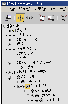

階層の表示
次の方法を使用して、リンク済み階層の親子間の関係を表示できます。

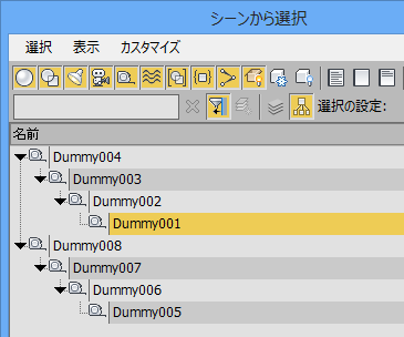

たとえば、ダミー ヘルパー オブジェクトの非対称的な階層を以下に示します。
[シーンから選択](Select From Scene)ダイアログ ボックスの階層
ビューポートの階層(番号は説明のために付加しています)
ビューポート イメージでは、ダミー オブジェクト 06、08、02 は互いに兄弟同士であるように見えます。しかし、実際の構成はもっと複雑です。ダミー オブジェクト 02 と 08 はダミー 03 の直接の子で、ダミー 06 はダミー 03 と同じ階層レベルにあるダミー 05 の直接の子です。
  • ダミー 06 を選択して[兄弟を選択 - 次](Select Sibling - Next)を使用すると、ダミー 08 が選択されます。
  • ダミー 06 を選択して[兄弟を選択 - 前](Select Sibling - Previous)を使用すると、ダミー 02 が選択されます。
  • ダミー 02 を選択した状態で[兄弟を選択](Select Sibling)コマンドのどちらを使用しても、ダミー 08 が選択されます。コマンドを繰り返し実行すると、ダミー 02 と 08 が交互に選択され続けます。これは、3ds Max では選択したオブジェクトのすぐ上位のブランチまでしか見ないためです。したがって、ダミー 02 と 08 はダミー 06 の兄弟であっても、逆はそうではないのです。
