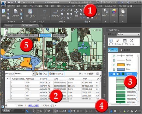

AutoCAD Map 3D製品ウィンドウの主な要素
リボンとツールバー。マッピング タスク用のコマンド。
データ テーブルとデータ ビュー。属性データをテーブル形式で表示します。空間フィーチャの空間データと属性データを表示するには、データ テーブルを使用します。図面オブジェクトにリンクされた属性データを表示するには、[データ ビュー]を使用します。フォームを使用して、インダストリ モデル図面の個々のフィーチャの属性を編集します。
[タスク]ペイン[タスク]ペインのタブを使用して、次の操作が可能です。
ステータス バー。ワークスペースの切り替え、現在のカーソルの位置の確認、強調と尺度設定の変更、2D と 3D の切り替えを行ったり、共通のツールを使用します。
ダイナミック入力。コマンドを実行中にカーソル位置に表示されるコマンド ライン プロンプトに従って操作します。上級の AutoCAD ユーザであれば、コマンド インタフェースからキーボード入力をすることにより効率的に編集することもできます。
