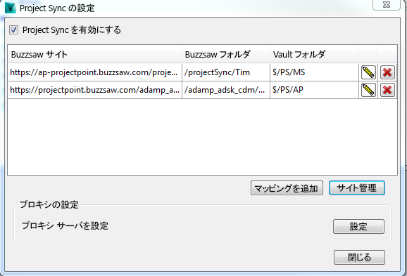

Project Sync をダウンロードしてインストールすると、Vault Client に[Project Sync]ツールバー、[ツール]メニューに[Project Sync 設定]オプションが表示されます。管理者は、この設定ダイアログを使用して、サイト、ユーザ名、フォルダ マッピング、同期設定、およびプロキシ設定を設定できます。
[Project Sync を有効にする]
このチェックボックスを使用して、Project Sync 機能を有効または無効にします。この設定は、Vault 全体に適用されます。したがって、クライアントでこのチェックボックスをオンにすると、Vault のすべてのユーザに対して有効に設定することになります。
[サイト設定]
サイトを追加、削除、または設定するには、[サイト管理]をクリックします。また、同期設定を指定することもできます。
[フォルダ マッピング]
Project Sync 機能では、Vault フォルダから Buzzsaw フォルダへの 1 つのマッピングが許可されます。1 つ以上のマッピングを設定することはできません。この設定は Vault ごとの設定です。複数の Vault を使用している場合は、それぞれの Vault に対して独自のマッピングを設定できます。
フォルダ マッピングを設定するには、[マッピングを管理]ボタンをクリックします。
マッピングが完了すると、Vault と Buzzsaw のフォルダが相互にマッピングされます。必要に応じて、これらのフォルダ内のフォルダ構造がアプリケーションで複製されます。
[プロキシ設定]: [設定]ボタンをクリックして、プロキシ設定を管理します。

  1. Vault Client で、[ツール] > [Project Sync 設定]の順に選択し、[Project Sync 設定]ダイアログ ボックスを開きます。
  2. [マッピングを追加]をクリックします。
  3. マッピングする Buzzsaw フォルダが格納されている Buzzsaw サイトを選択します。
    注: 目的のサイトが一覧表示されていない場合は、プラス記号をクリックして、新しいサイトを追加します。
  4. 目的のフォルダを選択したら、Buzzsaw フォルダの横にある省略記号のボタンをクリックし、Buzzsaw サイトにマッピングするフォルダを参照します。
    重要: Vault 内の別のフォルダに既にマッピングされているフォルダ、および既にマッピングされているサブフォルダがあるフォルダは指定しないでください。これは、[マッピングを追加]ダイアログ ボックスで[OK]をクリックしたときに確認されます。
    [OK]をクリックして、[マッピングを追加]ダイアログ ボックスに戻ります。
  5. Vault フォルダの横にある省略記号のボタンをクリックし、Buzzsaw フォルダとマッピングする Vault フォルダを参照します。
    重要: Buzzsaw 内の別のフォルダに既にマッピングされているフォルダ、および既にマッピングされているサブフォルダがあるフォルダは指定しないでください。これは、[マッピングを追加]ダイアログ ボックスで[OK]をクリックしたときに確認されます。
  6. [OK]をクリックして、マッピングを確認します。
    すべての設定が有効である場合、マッピングが保存されます。

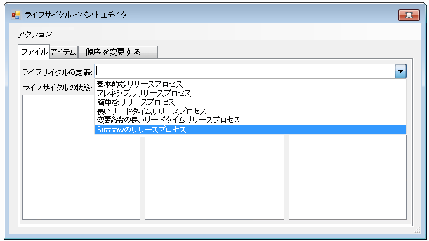

  1. インストール ディレクトリの SDK フォルダに移動し、インストーラを実行します。
  2. インストールが環境したら、Autodesk Vault 2012 SDK\util\LifecycleEventEditor フォルダにインストールされた実行可能を見つけます。

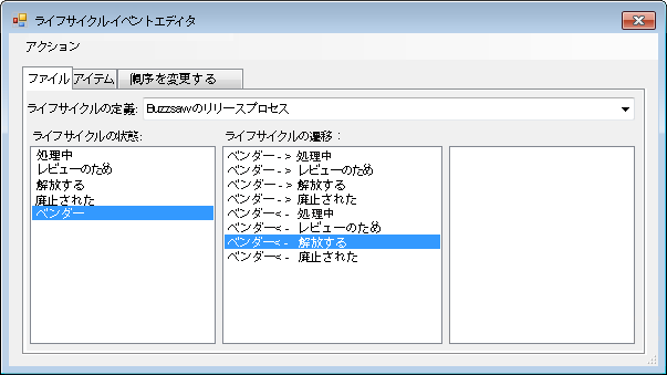

  3. ログイン中に、ファイル タブが選択されている状態で、イベントの設定対象となるライフサイクル定義を選択します。
  4. ライフサイクル定義を選択したら、定義に対して設定されたライフサイクル ステータスが[ライフサイクル ステータス:]フィールドに表示されます。
  5. 設定するライフサイクル ステータスを選択します。ステータス変更が[ライフサイクル変更]フィールドに表示されます。
  6. イベントの追加先のライフサイクル変更を選択します。
  7. [ジョブ タイプ]フィールド内をダブルクリックするか、[アクション]メニューから[ジョブを変更に追加]を選択します。
  8. 選択したステータス変更に関連付けるジョブの名前を入力します。使用可能な Project Sync ジョブを次に示します。
    Project Sync コマンド ジョブ タイプ
    Buzzsaw との共有 autodesk.vault.projectsync.share
    Buzzsaw からの更新 autodesk.vault.projectsync.update
    Buzzsaw からの追加 autodesk.vault.projectsync.add
    Buzzsaw との同期 autodesk.vault.projectsync.sync
  9. ファイルのステータス変更が発生すると、指定したジョブ タイプを持つ新規ジョブがそのファイルのジョブ キューに追加されます。
    例: 上で示すとおり、Released to Vendor のステータス変更に対して autodesk.vault.projectsync.share ジョブ タイプが設定されているとします。ユーザによって 15 ファイルのグループが選択され、Released to Vendor からステータスが変更されたとします。この選択セットの各ファイルのジョブがジョブ キューに追加され、Buzzsaw サイトで共有されます。

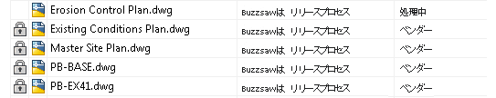

Project Sync のライフサイクル ステータス セキュリティの設定
Buzzsaw ユーザに Vault データの編集を許可する場合、両方の環境で編集が同時に起きることを防ぐために Vault ユーザが Vault ファイルを編集できないようにすることをお勧めします。これを行うには、ステータスのアクセス コントロール リスト(ACL)を設定して、ユーザによるファイルの編集を禁止します。
たとえば、上の図では、Vendor というステータスが表示されています。Vendor ステータスへの変更によって、ファイルの最新バージョンを Buzzsaw サイトと共有するジョブがキューされます。ファイルがこのステータスになると、アクセス コントロール リストを設定して、すべてのユーザの編集を禁止できます。これによって、このステータスのファイルが Buzzsaw と共有され、ロックされます。
Vendor からまた別のステータスに変更すると、ファイルの最新 Buzzsaw バージョンを Vault に引き戻すジョブがキューされ、ファイルのロックが解除され、編集が可能になります。
