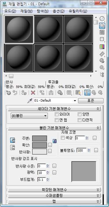

일반적으로 슬레이트 인터페이스는 재질을 디자인하는 경우 좀 더 다양하게 사용되며, 컴팩트 인터페이스는 이미 디자인한 재질을 적용해야 하는 경우 더 편리합니다.
컴팩트 재질 편집기에는 특히 슬레이트 재질 편집기에 없는 몇 가지 옵션이 있습니다.
컴팩트 재질 편집기를 보려면 다음을 수행하십시오.
컴팩트 재질 편집기에는 재질을 미리 볼 수 있는 샘플 슬롯이 있습니다. 처음으로 재질 편집기를 표시하면 재질 미리 보기에 기본 색상이 균일하게 지정되어 있습니다.
재질에 다른 이름을 지정하려면
활성 재질의 이름이 컴팩트 재질 편집기 대화상자의 제목 표시줄에 나타납니다. 재질의 이름은 파일 이름이 아니며 공백, 숫자 및 특수 문자를 포함할 수 있습니다.
이름 필드에는 16자만 표시되지만 재질 이름은 더 길 수 있습니다.

재질 편집기 인터페이스는 맨 위의 메뉴모음, 메뉴모음 아래의 샘플 슬롯(구) 및 샘플 슬롯의 맨 아래와 측면에 있는 도구 모음으로 구성되어 있습니다. 이러한 인터페이스 요소에 대한 설명과 재질 및 맵의 개요에 대한 항목의 링크는 이 섹션의 끝부분을 참조하십시오.
재질 편집기 인터페이스에는 내용이 활성 재질(재질의 샘플 슬롯을 클릭하여 활성화)에 따라 달라지는 많은 롤아웃이 포함되어 있습니다. 각 롤아웃에는 드롭다운 리스트, 확인란, 스피너가 있는 숫자 필드 및 색상 견본과 같은 표준 컨트롤이 있습니다.
대부분의 경우 클릭하면 컨트롤에 맵을 적용할 수 있는 작은 사각형의 빈 버튼인 맵 바로 가기 버튼이 컨트롤(주로 오른쪽에 있음)과 연결되어 있습니다. 컨트롤에 맵을 할당하면 버튼에 문자 M이 표시됩니다. 대문자 M은 해당 맵이 할당되어 활성 상태임을 의미합니다. 소문자 m은 맵이 할당되었지만 비활성(해제) 상태임을 의미합니다. 맵 롤아웃의 확인란을 사용하여 맵을 설정하고 해제할 수 있습니다(이 절차 및 다음에 나오는 절차 참조). 또한 맵 바로 가기 버튼을 마우스 오른쪽 버튼으로 클릭하여 복사 및 붙여넣기와 같은 기능에 액세스할 수 있습니다(재질, 맵, 비트맵 및 색상 복사 및 붙여넣기 참조).
