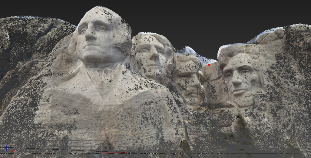

점 구름
점 구름 기능을 사용하면 점 구름으로 실제에서 캡처한 많은 양의 데이터 세트를 가져와 실제 참조에서 정확한 3차원 모델을 만들 수 있습니다. 3D 모델러는 점 그룹을 뷰포트에서 트루 컬러로 볼 수 있으며 대화식으로 표시되는 구름의 범위를 조정하고, 점 구름 정점에 스내핑하여 컨텍스트에서 새 형상을 만들 수 있습니다.
점 구름 도구 세트는 다음 구성요소로 구성됩니다.
