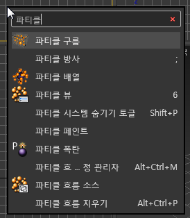

전체 3ds Max 시스템(메뉴 및 작업)에서 특정 명령을 검색하려면 메뉴가 열리지 않은 상태에서 X 키를 누릅니다. 이렇게 하면 마우스 커서 위치에 작은 "모든 작업 검색" 대화상자가 열립니다. 검색 텍스트를 입력할 때 검색 대화상자에서 일치하는 작업을 표시하는 드롭다운 리스트가 열립니다. 작업을 선택하려면 해당 이름을 클릭합니다. 검색 필드를 지우려면 검색 상자의 오른쪽 끝에 있는 X 아이콘을 클릭합니다. 검색을 종료하려면 명령을 선택하거나 검색 인터페이스의 바깥을 클릭하거나 키를 누릅니다.
전역 검색 필드에 텍스트를 입력하면 일치하는 모든 작업을 표시합니다.

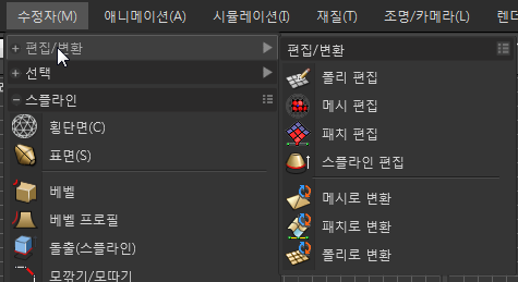

  • 축소된 경우 패널 제목 표시줄을 가리키면 패널의 내용을 하위 메뉴로 열 수 있습니다.
    축소된 패널의 제목을 가리키면 내용이 하위 메뉴로 열립니다.

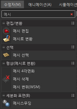

  • 특정 명령에 대한 메뉴를 검색하려면 메뉴를 연 다음 키보드를 사용하여 이름 일부분을 입력합니다. 입력을 시작하면 검색 필드가 메뉴의 맨 위에 열리고 입력할 때 일치하는 명령만 메뉴에 표시됩니다. 검색을 지우려면 검색 상자의 오른쪽 끝에 있는 X 아이콘을 클릭하거나 키를 누릅니다.
    "mesh"와 일치하는 명령에 대해 수정자 메뉴 검색
