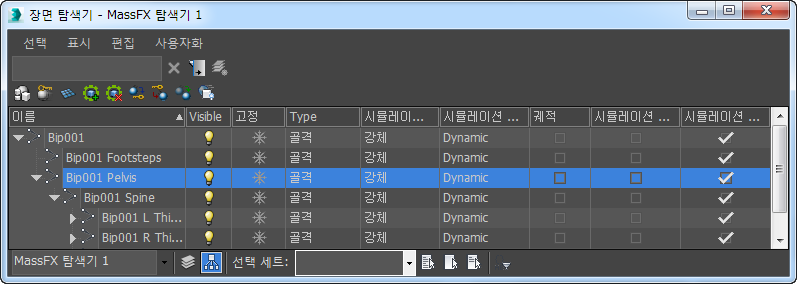

MassFX 탐색기는 특수한 버전의 장면 탐색기로, MassFX 시뮬레이션 전용입니다. 이 탐색기에서는 시뮬레이션의 모든 오브젝트에 대한 시뮬레이션 특성을 볼 수 있으며, 강체 유형 등의 특성과 시뮬레이션에 몸체를 포함할지 여부를 변경할 수 있습니다.
이 항목에서는 장면 탐색기의 MassFX 탐색기 버전에 관한 컨트롤을 설명합니다.

MassFX 탐색기의 마우스 오른쪽 버튼 클릭 메뉴에서 역학 시뮬레이션 모드
역학을 선택하여 이 설정을 사용할 수도 있습니다. 또한 SimMode 열에서 오브젝트 항목을 클릭하고 드롭다운 리스트에서 선택하여 설정을 변경할 수 있습니다.
운동학을 선택하여 이 설정을 사용할 수도 있습니다. 또한 SimMode 열에서 오브젝트 항목을 클릭하고 드롭다운 리스트에서 선택하여 설정을 변경할 수 있습니다.
정적을 선택하여 이 설정을 사용할 수도 있습니다. 또한 SimMode 열에서 오브젝트 항목을 클릭하고 드롭다운 리스트에서 선택하여 설정을 변경할 수 있습니다.
MassFX 탐색기의 마우스 오른쪽 버튼 클릭 메뉴에서 역학 시뮬레이션에 포함을 선택하여 이 설정을 사용할 수도 있습니다. 또는 오브젝트의 SimEnabled 확인란에서 설정을 토글합니다.
MassFX 탐색기의 마우스 오른쪽 버튼 클릭 메뉴에서 역학 시뮬레이션에서 제외를 선택하여 이 설정을 사용할 수도 있습니다. 또는 오브젝트의 SimEnabled 확인란에서 설정을 토글합니다.
