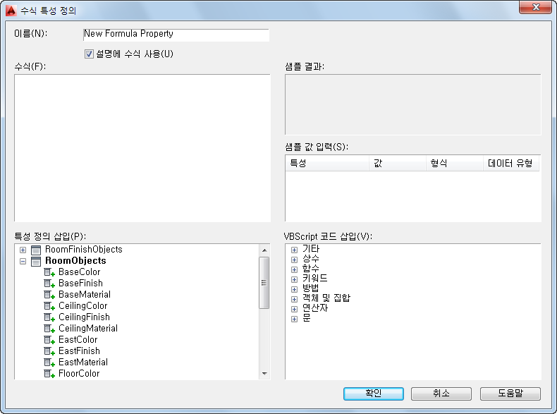

를 클릭합니다. 현재 도면이 트리 뷰에 확장된 상태로 스타일 관리자가 표시됩니다.
특성 세트 정의를 확장합니다.
| 원하는 작업... | 할 일... |
| 사용자가 제공하는 값 사용 | 수식 창을 클릭하고 값을 입력합니다. |
| 수식에 다른 특성 정의 값 사용 | 특성 정의 삽입 리스트에서 정의를 찾아 두 번 클릭(또는 마우스 오른쪽 버튼을 클릭한 후 삽입 클릭)합니다. 정의를 선택한 후 삽입을 누를 수도 있습니다. |
| VBScript 함수 사용 | VBScript 삽입 코드 리스트에서 함수를 찾아 두 번 클릭하거나, 마우스 오른쪽 버튼으로 클릭하고 삽입을 클릭합니다. 함수를 선택한 후 삽입을 누를 수도 있습니다. |
| 수식을 VBScript 함수로 계산 | 수식의 원하는 곳에 RESULT를 입력합니다. |
수식에서 사용할 수 있는 특성 정의는 수식을 포함하는 특성 세트 정의와 동일한 객체에 적용해야 합니다.
수식에서 사용된 특성 정의의 이름은 [Width]와 같이 괄호 안에 표시됩니다. 특성 정의가 수식을 포함하는 특성 세트 정의가 아닌 특성 세트 정의에 속할 경우 특성 세트 정의 이름은 [DoorObjects:Height]와 같이 표시됩니다.
수식 특성 정의는 그 특성 정의가 정의하는 수식에서 사용할 수 없으며 이름 뒤에
표시와 [Self]가 추가됩니다. 수식 값을 사용하는 특성 정의는 수식에서 사용할 수 없으며 이름 뒤에
표시와 [Circular Reference]가 추가됩니다.
입력한 특성 값은 샘플 결과 창에 지정된 현재 형식으로 표시됩니다.
