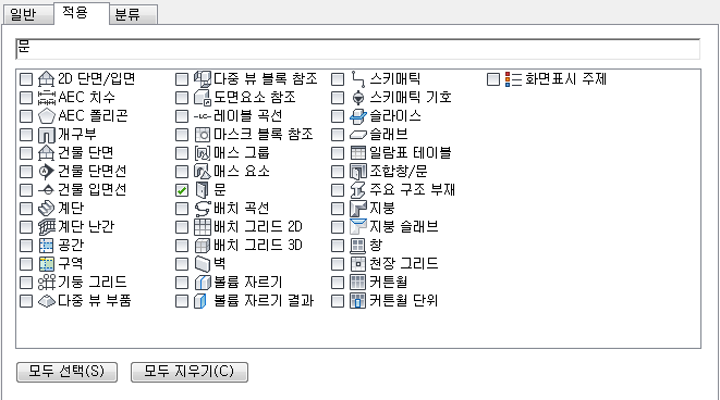

  4. 적용 대상 탭에서 분류 정의를 적용할 객체 유형을 선택합니다.
    분류 정의를 적용할 객체 유형 선택
