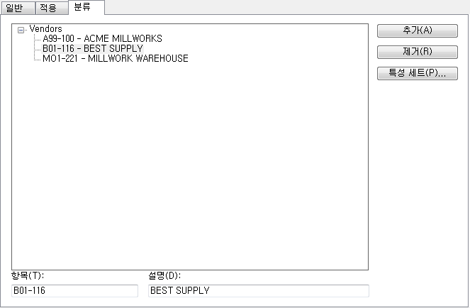

다음 과정에 따라 특성 세트 정의를 분류 정의에 있는 개별 분류에 추가하십시오. 특성 세트 정의를 추가할 때 다른 정보를 추적할 수 있습니다.
예를 들어, 공급자에 대한 분류 정의를 작성할 경우 특성 세트를 각 공급자 분류에 부착할 수 있습니다. 특성 세트는 공급자별 부품 번호 등 지정한 모든 특성을 포함할 수 있습니다. 그런 다음 분류가 적용된 각 객체에 특성을 연관시킵니다. 그러면 객체 일람표가 작성될 때 이 특성을 일람표 테이블에 포함할 수 있습니다.
를 클릭합니다.

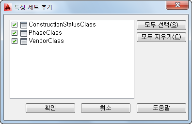

특성 세트를 부착할 분류 선택
분류에 부착하지 않을 특성 세트 지우기

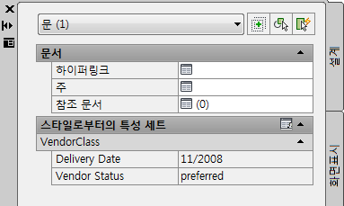

필요에 따라 나중에 값을 입력하거나 편집할 수 있습니다.
분류에 부착된 특성 세트 데이터 입력
