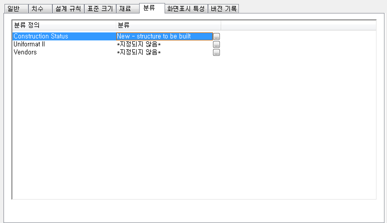

분류 정의가 객체 스타일 특성의 분류 탭에 나열됩니다. 객체 스타일에서 New와 같은 분류를 선택합니다. 예를 들어, 도면에 기존 문에 대한 하나의 문 스타일을 포함하고 새 구성에 대한 다른 스타일을 포함할 수도 있습니다. 이런 스타일으로 작성된 모든 문은 해당 스타일에 지정된 분류를 갖게 됩니다.
분류가 지정된 문 스타일

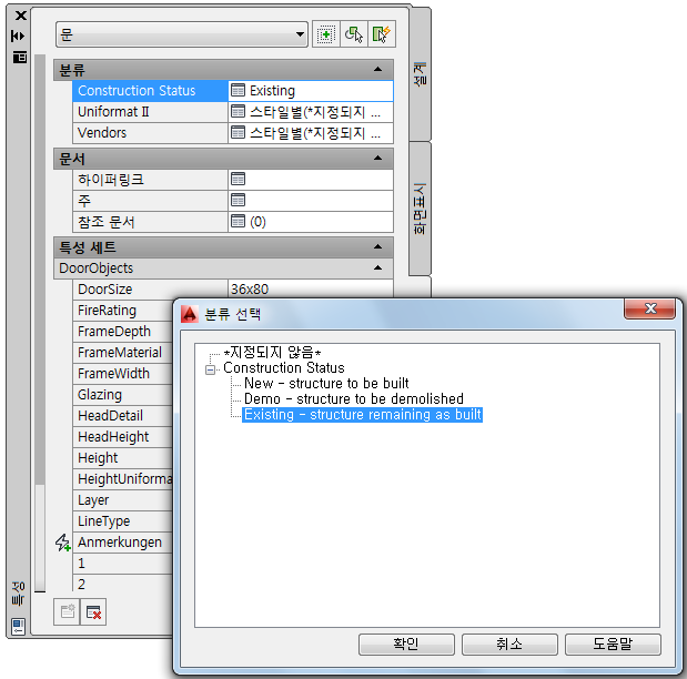

특성 팔레트의 확장 데이터 탭에서 특정 객체의 분류를 변경할 수 있습니다. 이 변경으로 인해 객체가 표시되지 않는 경우 도면 화면에 경고 대화상자가 나타납니다.
확장 데이터 탭에서 분류 변경
