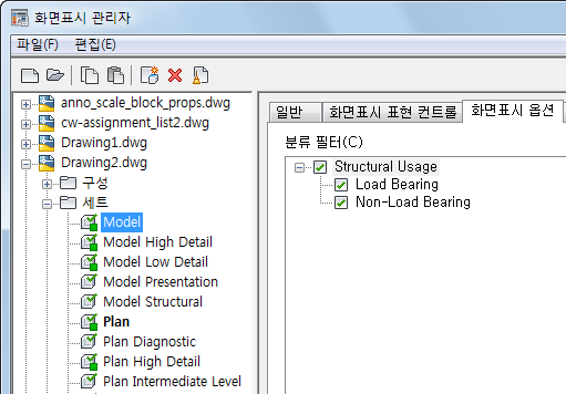

분류가 화면표시 세트의 정의에 연결되어 있으므로 해당 세트에 포함된 분류가 필터링을 통해 화면표시 세트에서 객체를 제거하는 데 사용되지 않을 경우에만 스타일 관리자에서 분류 정의를 소거할 수 있습니다. 스타일 관리자에서 분류 정의를 소거할 때 문제가 발생하면 화면표시 관리자를 열고 각 화면표시 세트에 대해 화면표시 옵션 탭에서 해당 세트에 포함된 분류가 모두 선택되었는지 확인합니다.
분류가 하나 이상 선택 해제되어 화면표시 세트에 대한 필터 역할을 하는 경우에는 소거 작업을 완료할 수 없습니다.

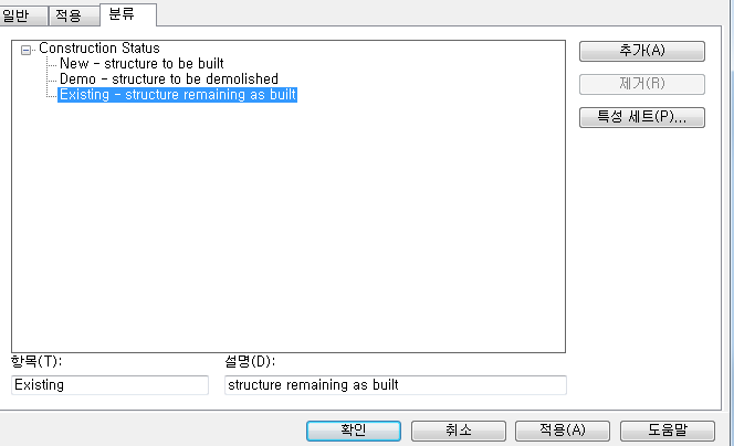

  4. 분류 탭에서 추가를 클릭합니다.
  5. 새 분류를 선택한 후 항목에 이름을 입력합니다.
  6. 설명 아래에 분류에 대한 설명을 입력합니다.
    분류 정의에 분류 추가
  7. 분류 추가를 계속합니다.
  8. 추가한 분류를 선택한 후, 필요에 따라 끌어다 놓아 계층 구조로 구성합니다.
