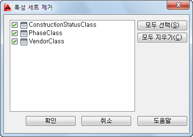

분류에서 특성 세트 제거
제거 버튼을 사용할 수 없는 경우 분류가 객체 유형에 현재 지정되어 있기 때문에 분류를 삭제할 수 없습니다.
