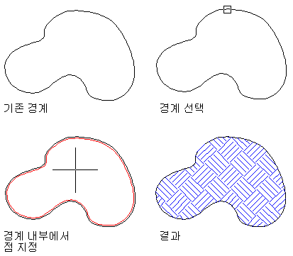

다음 과정에 따라 기존 라인워크 또는 기존 객체에서 제공하는 경계 내에 배치되는 자갈이나 흙과 같은 배경채우기 상세 구성요소를 삽입하십시오. 이 예에서 고른 흙을 삽입하는 도구에서는 뷰 특성이 단면으로 설정되어 있으며, 이런 유형의 구성요소에는 단면만 사용할 수 있습니다.
  1. 해당 구성요소에 대해 상세 구성요소 삽입 도구를 활성화합니다.
  2. 배경채우기의 경계로 만들 객체를 선택합니다.
  3. 선택한 객체의 경계 내부를 클릭하여 배경채우기 구성요소를 삽입합니다.
    폴리선 경계 내 삽입된 배경채우기 구성요소
