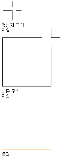

동적으로 크기가 조정된 표면 구성요소를 삽입하려면
다음 과정에 따라 치수를 결정할 금속 덱킹이 있는 콘크리트 장선구조나 슬래브와 같은 직사각형 상세 구성요소를 삽입하십시오. 이 예에서 금속 덱킹이 있는 콘크리트 슬래브를 삽입하는 도구에서는 뷰 특성이 평면으로 설정되었습니다.
  1. 해당 구성요소에 대해 상세 구성요소 삽입 도구를 활성화합니다.
  2. 직사각형의 첫 번째 구석을 지정합니다.
  3. 구성요소를 삽입할 반대 구석을 지정합니다.
    평면도의 콘크리트 슬래브
