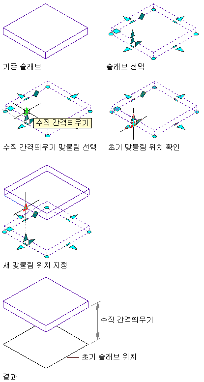

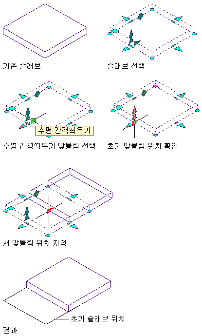

  2. 수직 간격띄우기 또는 수평 간격띄우기 그립을 선택합니다.
  3. 값을 입력하여 원하는 간격띄우기 거리를 지정하거나 원하는 값이 표시될 때까지 커서를 이동한 후 클릭합니다.
    수평 간격띄우기 그립을 사용하여 슬래브의 수평 간격띄우기 변경
    수직 간격띄우기 그립을 사용하여 슬래브의 수직 간격띄우기 변경
