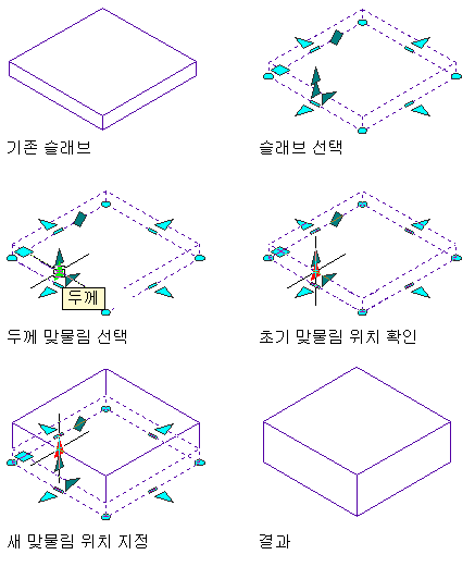

다음 과정에 따라 3D 등각투영 뷰에서 슬래브 또는 지붕 슬래브의 두께를 변경하십시오.
슬래브 또는 지붕 슬래브를 선택합니다.
두께 그립을 선택합니다.
값을 입력하여 원하는 두께를 지정하거나 원하는 값이 표시될 때까지 커서를 이동한 후 클릭합니다.
두께 그립을 사용하여 슬래브 두께 변경
