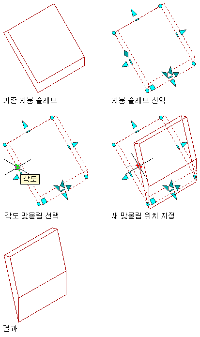

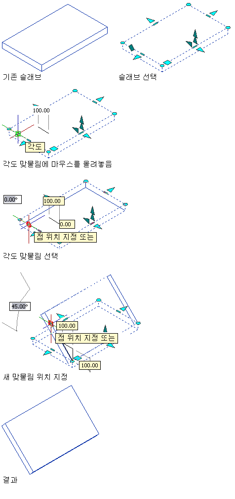

    각도 그립을 사용하여 슬래브 물매 편집
    각도 그립을 사용하여 지붕 슬래브 물매 편집
  3. 경사를 조정합니다.
