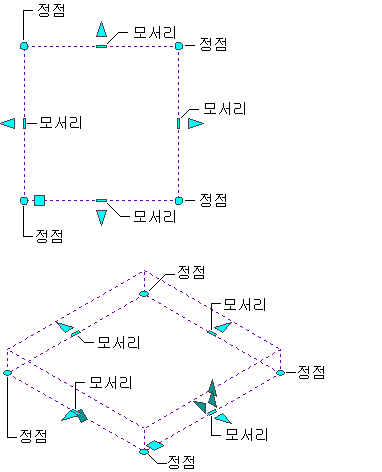

슬래브 정점 및 모서리 그립

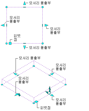

슬래브 모서리 돌출부 및 피벗점 그립

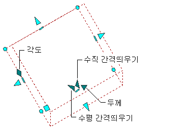

슬래브 각도, 두께, 수평 간격띄우기 및 수직 간격띄우기 그립

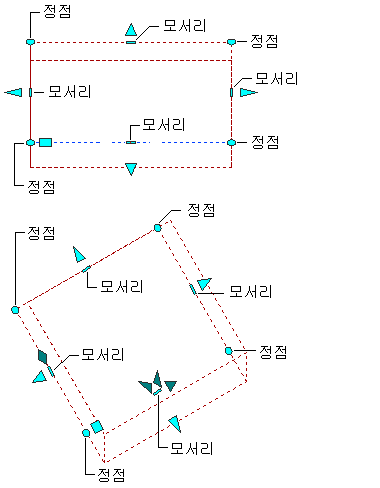

지붕 슬래브 정점 및 모서리 그립

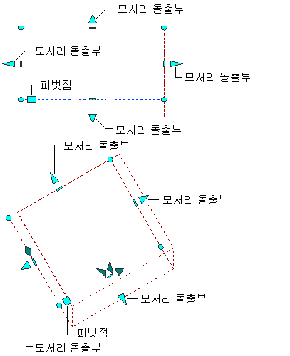

지붕 슬래브 모서리 돌출부 및 피벗점 그립
