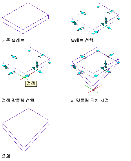

슬래브/지붕 슬래브 정점 그립을 사용하려면
다음 과정에 따라 슬래브 또는 지붕 슬래브의 정점 중 하나를 이동하여 크기나 쉐이프를 변경하십시오.
  1. 슬래브 또는 지붕 슬래브를 선택합니다.
  2. 이동할 정점의 정점 그립을 선택하거나 Shift 키를 누른 상태에서 여러 개의 정점 그립을 선택합니다.
  3. 원하는 위치로 정점을 이동한 후 클릭합니다. 이에 따라 인접한 모서리가 신축되거나 줄어듭니다. SHIFT 키를 누른 상태에서 여러 개의 정점 그립을 선택한 경우 그립 중 하나를 원하는 위치로 끈 후 클립합니다. 선택한 다른 정점 그립도 모두 이동하여 실제로 끈 그립에 상대적인 위치를 유지합니다.
    정점 그립을 이동하여 슬래브의 둘레 변경
