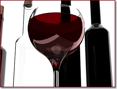

반사와 굴절을 생성하는 데 필요한 시간을 줄이려면 광선을 추적 깊이로 제한합니다. 추적 깊이는 광선이 반사 또는 굴절되거나 반사와 굴절 모두 될 수 있는 횟수를 제한합니다. 고급 렌더 설정 팔레트에서 최대 추적 깊이, 반사의 최대 수 및 굴절의 최대 수를 설정합니다.
다음 예제는 광선 추적된 반사와 굴절로 장면의 사실감이 크게 증대되는 것을 보여줍니다. 최대 깊이 = 8, 최대 반사와 굴절 = 4.

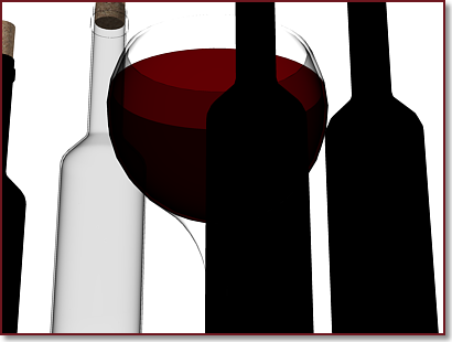

광선 추적을 끄면 반사나 굴절이 발생하지 않습니다.
다음 예제는 광선 추적을 끈 상태의 동일한 모형을 보여줍니다.

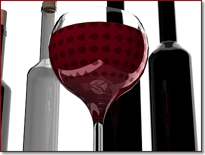

추적 깊이는 광선이 반사 또는 굴절될 수 있는 횟수를 조정합니다. 이 값을 증가시키면 렌더 이미지의 복잡도와 사실감이 증가될 수 있지만 렌더링 시간 비용이 더 커집니다.
다음 예는 추적 깊이가 렌더링을 향상시키는 방법을 보여줍니다. 최대 깊이 = 4, 최대 반사와 굴절 = 2.
