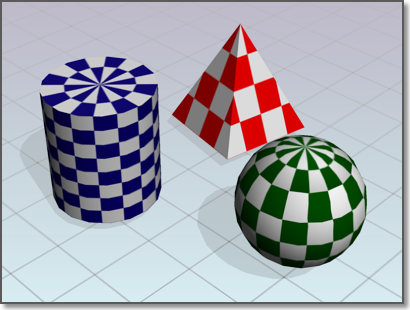

모니터의 이미지는 고정된 그리드 상의 이산적인 픽셀로 구성되기 때문에 초안 또는 낮은 렌더 사전 설정을 사용하여 렌더된 장면은 톱니 모양의 부정확한 이미지를 만듭니다.
다음 예에서 이미지 품질이 매우 저하됩니다. - 최소 샘플 = 1/64, 최대 샘플 = 1/4

다음 예에서 증가된 표본 추출은 모서리를 부드럽게 합니다. - 최소 샘플 = 1, 최대 샘플 = 16

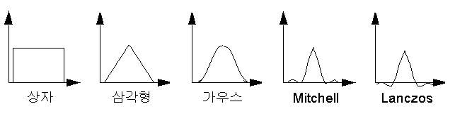

상자, 가우스, 삼각형, Mitchell 및 Lanczos의 5가지 필터 방법이 있습니다. 기본값인 상자가 가장 빠릅니다. Mitchell은 종종 가장 정확합니다. 상자 필터는 각 샘플에 가중치를 부여하지 않고 고르게 결합합니다. 다른 각 필터는 결합하기 전에 각 샘플에 가중치를 부여하도록 특정 곡선을 사용합니다.
