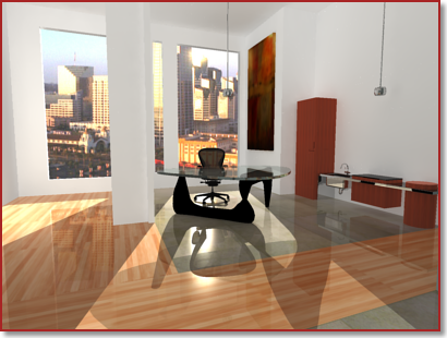

Pobieranie końcowe jest opcjonalną, dodatkową czynnością służącą ulepszeniu oświetlenia globalnego.
Pobieranie końcowe zwiększa liczbę promieni używanych do obliczania oświetlenia globalnego (OG), służy do wygładzania i eliminowania niepożądanych zakłóceń oświetlenia. Ponieważ oświetlenie globalne jest obliczane za pomocą mapy fotonów, możliwe jest powstawanie zniekształceń obrazu (artefaktów), takich jak ciemne narożniki i niskoczęstotliwościowe różnice w oświetleniu.
Włączenie pobierania końcowego zwiększa liczbę promieni używanych w obliczeniach oświetlenia globalnego, dzięki czemu zmniejsza się liczba niepożądanych efektów lub są one eliminowane.
Pobieranie końcowe może znacznie wydłużyć czas renderowania. Funkcja jest najbardziej użyteczna w prezentacjach z całkowicie rozproszonym oświetleniem.
