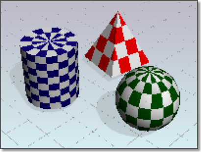

W poniższym przykładzie jakość obrazu jest znacznie obniżona; min. liczba próbek = 1/64; maks. liczba próbek = 1/4.
Przy wyższej rozdzielczości (a zatem mniejszych pikselach) aliasing jest mniej widoczny. Można jednak zredukować ten efekt, stosując techniki antyaliasingu. Technika antyaliasingu używana w module renderowania to tzw. próbkowanie. Próbkowanie jest kontrolowane za pomocą ustawień próbki i filtru dostępnych w palecie Zaawansowane ustawienia renderowania.
Próbkowanie zapewnia „najlepszy odgadnięty” kolor poszczególnych renderowanych pikseli. Moduł renderowania najpierw próbkuje kolor prezentacji wewnątrz piksela lub wzdłuż jego krawędzi, następnie za pomocą filtru łączy próbki w jeden kolor piksela. Zwiększenie wartości minimalnej i maksymalnej zakresu próbki znacznie poprawia jakość renderowania.
W poniższym przykładzie zwiększone próbkowanie wygładza krawędzie. liczba próbek = 1; Maks. Liczba próbek = 16.

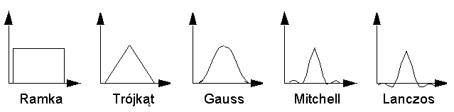

Dostępnych jest pięć metod filtrowania: Kostka, Gauss, Trójkąt, Mitchell i Lanczos. Kostka (domyślna metoda) jest najszybsza. Metoda Mitchell często jest najdokładniejsza. Filtr Kostka łączy próbki równo, bez wyważenia. Pozostałe filtry używają określonej krzywej do ważenia próbek przed ich łączeniem.
