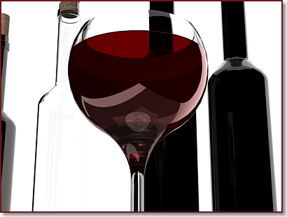

Poniższy przykład pokazuje, w jaki sposób odbicia i załamania ze śledzeniem promienia wodzącego znacznie zwiększają realizm prezentacji. Maks. głębokość = 8; maks. liczba odbić i załamań = 4.

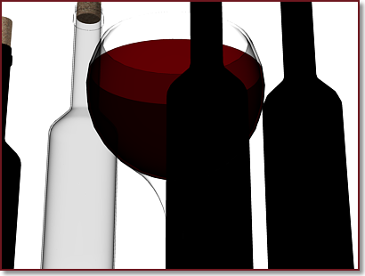

Jeśli śledzenie promienia wodzącego jest wyłączone, nie występują odbicia ani załamania.
Poniższy przykład pokazuje ten sam model przy wyłączonym śledzeniu promienia wodzącego.

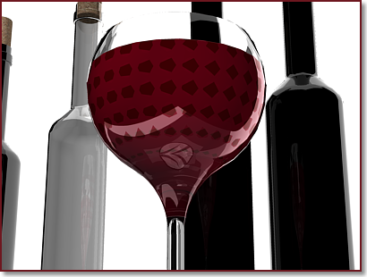

Głębokość śledzenia steruje dopuszczalną liczbą odbić oraz załamań promienia. Powiększenie tej wartości może zwiększyć złożoność i realizm renderowanego obrazu, ale kosztem dłuższego czasu renderowania.
Poniższy przykład pokazuje, w jaki sposób zwiększenie głębokości śledzenia poprawia renderowanie. Maks. głębokość = 4; maks. liczba odbić i załamań = 2.
