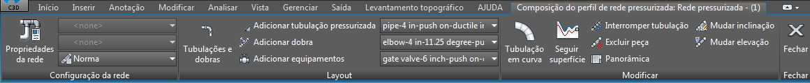

Para usar as ferramentas de edição para Editar uma rede de pressão no gráfico do perfil longitudinal
Acesse as ferramentas de layout para editar uma rede de pressão no gráfico do perfil longitudinal. Peças de rede de pressão devem ser adicionados à um gráfico do perfil longitudinal antes de poder acessar estes comandos.
  1. Selecione uma rede de pressão. A guia contextual da faixa de opções Redes de pressão é exibida.
  2. No painel Modificar, clique em Editar rede Ferramentas de layout de perfil .
Para obter mais informações, consulte Sobre as ferramentas de Layout do perfil de rede de pressão.
